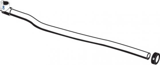

  Erfaring med repro gearforbindelser til splitbus
Jeg har forsøgt at skille gearforbindelserne ad på min splitbus, men de er rustet så godt og grundigt sammen at jeg overvejer bare at skære dem over og købe nyt. Er der nogen herinde der har gjort sig erfaringer om kvaliteten på repro? Mere om man skal finde en større bøtte tålmodighed frem før man bare skærer dem over.

Jep. Det er der. Varme hjalp ikke. Den ene bolt i ringen var allerede knækket og den anden fik jeg løsnet en smule ved hjælp af gas og ilt inden den også knækkede, så ringen har jeg skåret af, men de to rør sidder stadig virkelig godt sammen.

jeg har vist en af de hocky stave til at ligge mener at den er elgalvaniseret og alt, hva årgang har du, der er vist lidt forskel på dem mht.krumning
Ja. Så vidt jeg har kunne læse mig frem til skiller det i ´62. Min er fra ´65.

Har skiftet det forreste stykke på min bus fra 64, det var skåret over da jeg købte bussen, sikkert også fordi det var rustet fast, der medfulgte et nyt stykke rør som jeg har monteret uden problemer, det så dog lidt billigt ud i udførelsen men virker perfekt..
