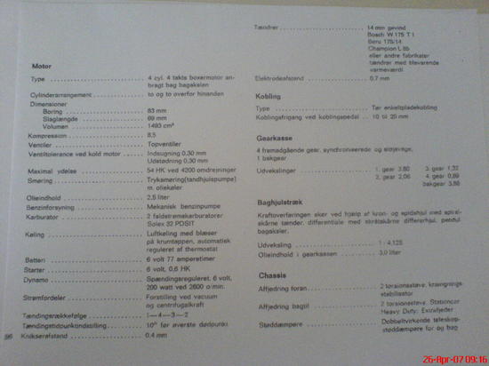

(permalink) ploug Member
iflg min bog siger den 0.30 mm i ventil tolerance på kold motor for både indsug og udstødning

(permalink) Jvang Member
hej, det er lidt svart at se noget! men står der ikke 1400ccm, hvad står der i C/R?
billedet er sendt til din hotmail i fuld størrelse
okay takker... jamen Frank, hvor er de tal så kommet fra?
de kører jo med en noget højere CR! jeg ved det sgu da ikke, men må da forholde mig til hvad der stå skrevet i datablade osv... men så sig mig da hvad de skal stå til!
jeg har dem til at stå 0,15 kold motor
0,15 på alle modeller fra noget med 30 HK. Der var nogen gamle 25 HK med andre mål
ja men det forklare jo bare ikke at min originale instruksbog siger 0.30 mm ventiltolerance ved kold motor på både indsug og udstødning
og det er den jeg har taget billede af og sat ind samt sendt til Jvang, og den er over en 1500 S motor !
Det kan godt være man ikke kan forklare hvorfor der står 0.30 i din bog... men man kan forsøge at forklare at det ikke passer! 0.15 ind 0,15 ud
jamen rolig nu drenge, der er jo forskel på de satans lorte motorer!
en 1500 s har jo 8,5:1 i cr og de andre normale har fra 7:1 til 7,5:1...
det kunne jo være at der var en grund til forskellen i ventil indstillingen!
uha i plejer jo selv at ævle om at sådan var de fra fabrikken osv...
vi læser jo bare hvad der står i de originale datablade... Gezzz
kom istedet med nogle argumenter for og imod!

(permalink) VW-Royce Member
Jeg kan da godt få det til at give mening.
t1 = 0.10 (ifølge min servicebog)
t2 = 0.20 (ifølge Frank_Andersen, hvis den blev kørt hårdt)
t3 = 0.30 (ifølge ploug's instrukstionsbog/datakort)
Er der så nogen der kan gætte hvad en t4 skal køre med ???
(Jeg tror mest på Frank_Andersen/Hayens Manual, vil stille mine ventiler til 0.15)
