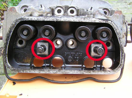

Jeg kører også 0.15 ind/ud på min 1500 S motor.
Den forklaring jeg har fået er at de topstykker hvor konsolen for vippetøjet (se billedet) er firkantede skal kører 0.15 ind/ud.
Dem hvor konsolerne er runde skal køre med anden indstilling, som jeg ikke er sikker på, men det kunne godt være 0.20/0.30 som der står i manualerne.
Vang, husk at når tændingen skal justeres til de 10 grader på disse motorer er det, det miderste af de 3 hak.
AircooledBoxer.dk
Det med runde og firkantede er der noget om. VW rodede en del med det i 60-61.
Men I kan alle være helt rolige. Alle motorer fra 62-63 altså fra det vi kender som 34 HK kan I med sindsro indstille på 0,15mm. Også type4.
