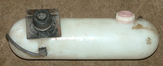

Der kommer næsten ingen vand ud af sprinklerdyser. Har testen slangerne for utætheder og forstoppelse uden held. Vil det hjælpe hvis jeg afmonterer slangerne fra dyserne og lufter systemet igennem?

Er der tryk på beholderen? den skal tankes op med luft jævnligt.Mener det er max 3 bar.Vær sikker på at slangerne er friske, ellers vil du opleve at få våde bukser når du mindst venter det:)

5. Hvordan får man tryk på beholderen? Min bus har bare en simpel sprinklervædske-beholder hvor sprinkermotoren er monteret direkte på. Derfra går slangerne fra motoren op til dyserne. Mangler der at blive monteret noget?

Det tyder på at der er eftermonteret "tissepose" i din vogn.Hvis du kigger ud for skinnebenene ved passagersiden mod fronten, sidder der en trykbeholder til vand og luft bag ved træpladen.se foto.
Den originale beholder taber tit luft hvis der er gamle slanger, så tjek dem.Det er godt at tjekke slangerne oppe ved ventilen ved rattet da det giver våde bukser hvis de springer under kørsel og søler elektronikken til i vand.
