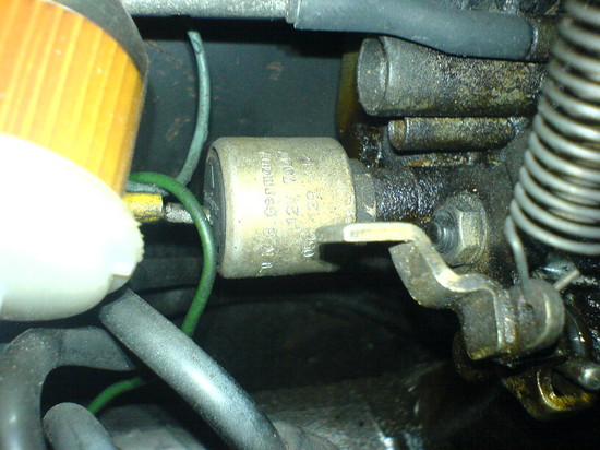

Hej er der nogen der ved om man kan teste en elektronisk tomgangs skruge,
for om den er istykker,eller kan det ikke betale sig, skal man bare købe en ny, er det hos lokale vw værkstæder eller VWnettets sponsorer,og hvad koster den ???.

Du skal bare skrue den ud og sætte 12v til spadestikket og holde huset til stel, så kan du se om den virker.
Og så lige for at være korrekt er der vist ikke noget der hedder en elektronisk tomgangsskrue. :-) Det du har taget billede af er benzin cut-off ventilen som bare er en en simpel magnetventil der lukker for benzinen når der ikke er strøm på motoren. Den har ikke noget med tomgangsskruen at gøre.

(permalink) hendrixxx Member
du kan også lade den sidde i og sætte tænding på bilen. Tag derefter ledningen af og sæt den på igen. Hvis den klikker virker den
hmm så er det nok ikke ventilen....den virker eller også gør den ikke. Hvis den står af vil bilen ikke starte overhovedet. Det er med sikkerhed ikke noget med den at gøre

Hvis det kun er når du holder stille den går i stå er det ikke din cut-off ventil. Jeg er ret sikker på at der er skidt i din tomgangsdyse. Bare skrue den ud, rens den og skrue den i igen. Prøv det først og hvis det ikke hjælper så skriv igen.

Hej hvor er den cut-off ventil,og hvad er så den der er på foto.

"Cut off ventil" (på dansk Tomgangsafbryderventil) er den markeret her med rødt. Det er den der skal klikke når den får strøm. Det er temlig sikkert IKKE den der driller.
Rens hellere tomgangsdysen og juster så korrekt ind.

Hej har nu renset alt der kan skruges af med trykluft,cut-uff ventilen er og var ok bevæge sig frem og til bage som den skal og ikke noget snaus,kørte en tur uden at den gik i stå,tak for hjælpen.
