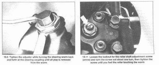

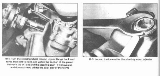

(permalink) Jensen Member
Lyngbye, her er et par billeder:
[quote=John Pedersen]
Og jeg ved ikke om man "må" justere men der er en justere-skrue.
Mvh John
ja man ikke bare "må" justere det, man skal/bør justere det, jo mere ratslør der er jo mere slides styrehuset.
ratslør er nok det mest oversete justerings punkt på en bil vil jeg mene, selvom at det er nemt og simpelt at justere.
alle de gamle biler jeg har købt, har der været ratslør i, og med undtagelse af en enkelt så kunne det justeres væk på dem alle, den sidste skulle renoveres.
bare det at man justerer det i en bil man kører meget i kan enda gøre at såden et "hul" som man kommer ned i med stramt justeret styrehus, det kan slides væk bare man justerer styrehuset således at den lige akurat ikke kører stramt nogen steder, så efter 500-1000 km justerer man igen osv. til sidst så kører det som smurt næsten helt uden slør. dejligt at køre i.
