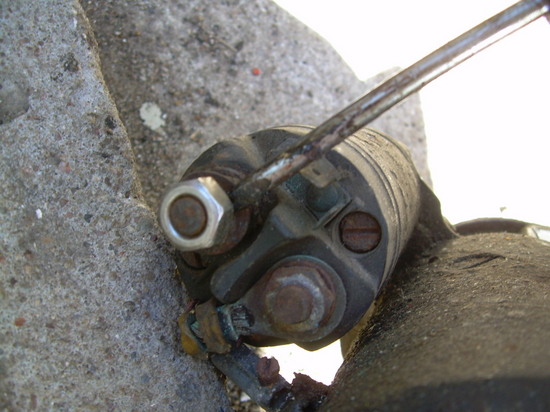

tag en skruetrækker og sæt så den rører der hvor du monterer ledningen fra batteriet (6mm skrue) og der hvor den tynde ledning fra tændingslåsen er monteret- så kortslutter du starteren og hvis den ikke drejer der så er starteren stået af. Det er ret hårdt for en starter at prøve at dreje rundt hvis den ikke kan, så du kan sagtens have tage livet af den oveni
Ja den skulle jo gerne starte. :)
Hendrixxx, det prøver jeg lige. Synes fandme ikke lige jeg har råd til en ny starter oveni.
