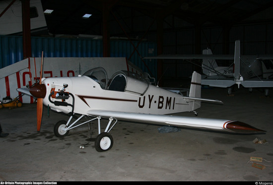

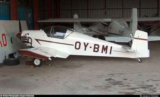

Tak for feedback, jeg vender tibage når der ligger en løsning på problemet. Jeg har vedhæftet et par billeder så det kan ses hvad en AS 41 også kan bruges til.
