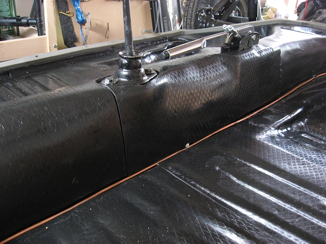

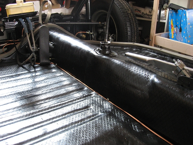

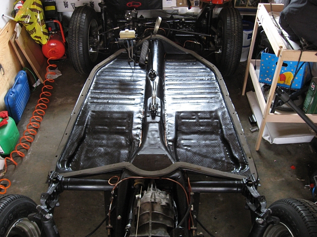

(permalink) schakenda Member
jeg lagde dem i mit speedster projekt med fint resultat, som TheRealHolger beskriver det.
bruget 2½ pakke til bunden - ca
