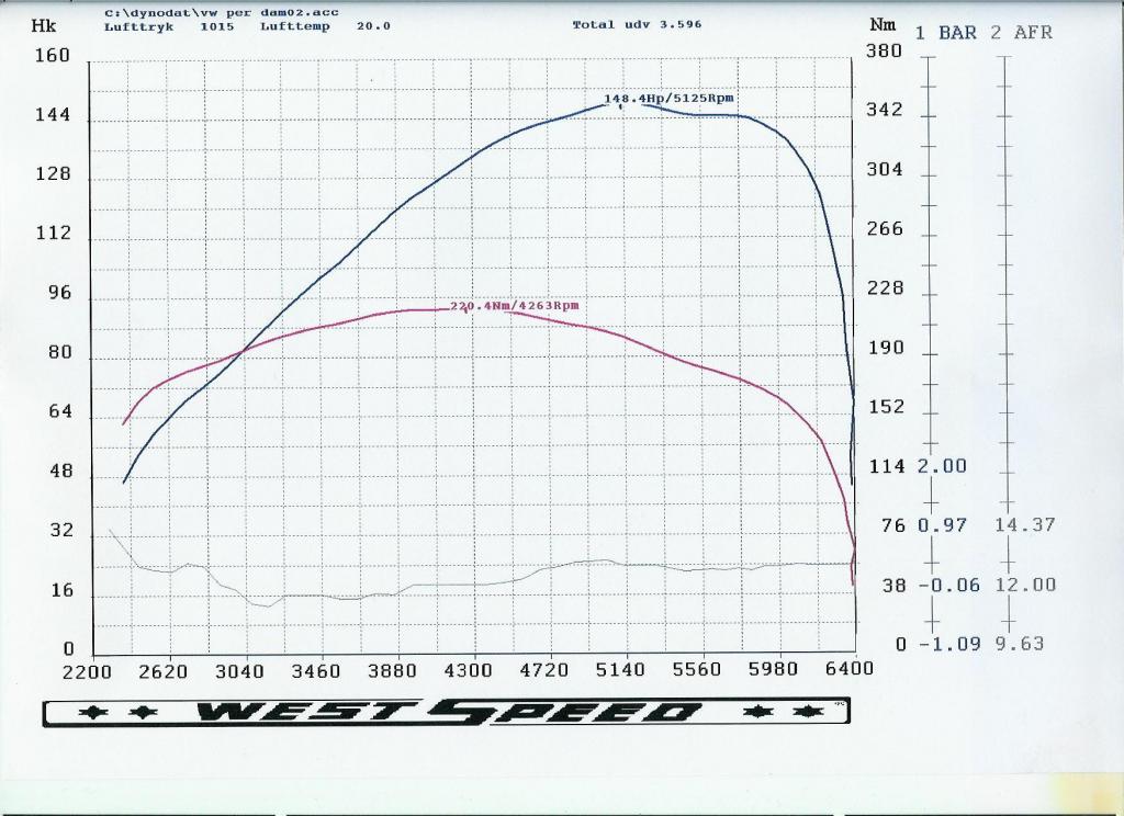

Til sammenligning: En 2165 buggy motor. FK8 knast CNC round port toppe, 40/35 mm ventiler, 9,5 kompression, 44 Idf, 1 5/8 TT udstødning. Dejlig kørbar med masser af punch allerede fra godt tomgang: http://bugfans.de/forum/resources/dam-2165/36261

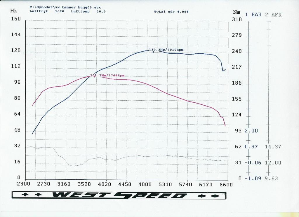

1955 Buggy motor, Web 110/163 knast på 105 LC, stage 1 by me 043 toppe, 40/35 mm ventiler, 9,5 kompression, modificerede 40 mm Idf 70, 1 5/8 JP rustfri sidewinder. Masser af bundmoment, men stopper tidligt: http://bugfans.de/forum/resources/image/37184

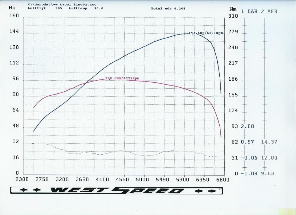

1914 type 1. Web 110 knastaksel, 044 toppe, stage II by me, 40/35 mm ventiler, 9,8 kompr. 40 Dellorto, 1½" CSP Super comp udst. http://bugfans.de/forum/resources/line/36272

Dette kan måske hjælpe dig med at få en ide om hvad der er mulighed for med de grejer du har, hvis du spiller dine kort rigtigt.
