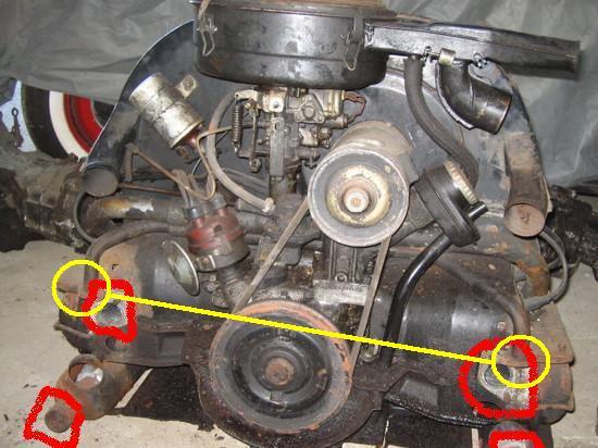

Nej, den eneste form for manifold du har er varmekasserne...
Fandt lige et billed på Milles salgstråd hvor jeg har markeret hvor din udstødning skal monteres. Håber det giver mere mening en en masse ord.
Hilsen
Torben
(permalink) Lyngbye Member
Men hvad med disse to?
På den originale udstødning er der jo en kobling ned til udstødningen.
Hvad sker der med disse?
-Lyngbye-
Okay! Nu kan jeg se at den kobling er med på billedet.
Har i mellemtiden fået et tarmslyng, men den har ikke de to koblinger/flanger.
WTF? Nu er jeg først forvirret.
-Lyngbye-
(permalink) Torben1500 Member
De to flanger du har markeret med gult er til det famøse 'forvarmerrør så du undgår karburatoris'. Hvis ikke de kan forbindes på din udstødning kan du derfor risikere karburatoris, men det skal siges at mange kører rundt med dette rør tilstoppet af 'udstødningskoks' uden at have problemt med karburatoris. Det gælder bl.a. mig selv, som dog kun kører om sommeren. Hvis det skulle blive et problem, kan det evt. løses med karburatorsprit.
Hilsen
Torben
Jeg kommer nok også kun til at køre sommer kørsel, eller i hvertfald inden for sæsonnen. vil det sige et de to rør/flanger, bare skal blændes af, eller skal jeg bare lade dem være åbne? (hvis de er det da) :)
-Lyngbye-
Hvis det er plads til flangerne efter montering af din udstødning kan du lade dem sidde. Så er de der hvis du finder ud af at du vil have en orignal potte på som larmer mindre ;o)
Dvs der sker ikke noget ved at de bare er? Og ikke er lukket til eller forbundet til noget.
Hvordan fungere de egenligt? "Suger" de varme o pfor at undgå is, eller hvad?
Kan vel også bare svejse dem på fra den gamle udstødning. de er der jo med et formål. :)
-Lyngbye-
jeps. du har selv lige forklaret formålet med dem ;-)
Det er et rør som går fra den ene ende til den anden ;o) så der sker ikke noget ved ikke at forbinde den.
Meningen er at den varme udstødningsgas 'går' fra højre mod venstre. På vejen passerer den indsugningsmanifolden hvor den så varmer benzin/luft blandingen og dermed undgås karburatoris. På de uoriginale potter (som de fleste kører med - mig selv inkl.) har man spejlvendt systemet (man må jo ikke kopiere) og derfor er det det tit at røret kokser til og dermed mister sin virkning.
Hvis det overhovedet kan lade sig gøre at svejse nogle flanger over på din nye udstødning vil det ikke virke. Det bliver en længere smørre hvis jeg skal forklare hvorfor, men bl.a. mangler du det lille rør fra flangen og ind i potten som også høre til systemet.
Hvis jeg var dig vil jeg montere din nye udstødning og lade de flanger blive (hvis de kan være der).
Hilsen
Torben
