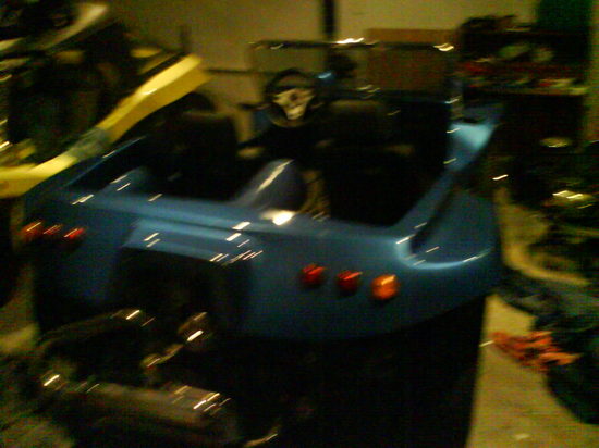

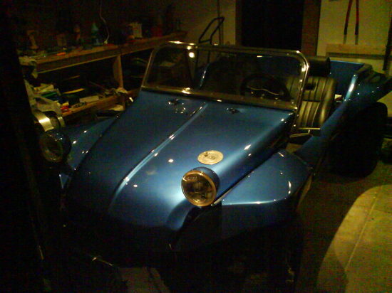

Er det den gule eller blå du har solgt....eller en anden ?

nej den gule og den blå dem beholder jeg. dem skal mine børn engang arve. jeg regner med at den blå bliver synet til sommer og kommer på gaden. der mangler lige nogel småting, som justerbar forbro og nogle ledninger til viskermotoren som skal installeres. og såer der motorsprøgesmålet. min 1914 som er blevet bygget til den blå, er utaæt.dvs. at der løber olie ud når man starter motoren, olien løber ud mellem cylænder 2 og 4 oppe hvor cylænderene, topstykket møder blokken. og det er ikke fra olikøleren for den har skiftet ud med en ny og problemet er der stadig, jeg tror at det er pakningen den er galt med. så den bliver skildt ad i den side til sommer og samlet igen. og forhåbligt løser det problemet vedr. olie utætheden.
det er den orange som jeg har solgt Aftabs. gl. buggy.
