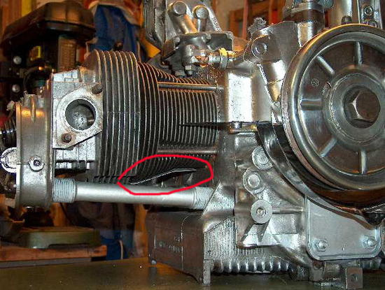

Min motor bliver stadigt varm, og har fået fortalt at det måske kunne være glemmepladen der er glemt. :)
Nå, men der sidder én plade før man kommer ind til stødstængerne, og bag stængerne sidder der en mindre plade, man kan også se kølerillerne, men der er altså en lille plade, der også. Er det glemmepladen eller hvad?
Skal lige prøve at få et billede af det senere.
-Lyngbye-
(permalink) duck Member
ja den har du vist ikke glemt
(permalink) Lyngbye Member
Argh! Noget Bamsesnak. :) Er det den rigtige plade jeg kan se/mærke så?
-Lyngbye-
ja det lyder det til ......
varm motor , når den er standart, skyldes ofterer at tændingen står for højt ,end som det skyldes næsten alt andet....
så kig lige på den igen
og har du iøvrigt målt temperaturen - eller syntes du bare den er mere end håndlun ??? olie må ca være 81 til max 95 grader på en standart motor - alt efter
hvordan vejret er den dag du måler.

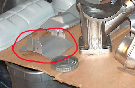

Kewl! Tak for billedet. Det er de plader der sidder på bilen. Må sgu lie få kigget på den tænding igen så.
