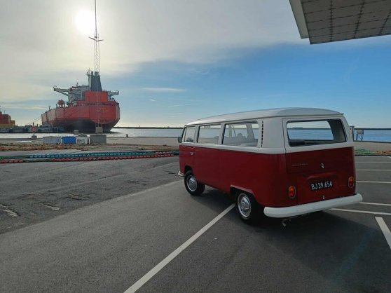

(permalink) John Pedersen Skagen Member
Skrev for 11 months siden | | | |
Så lykkedes det alligevel. Nu er den synet og godkendt med sorte plader på.
Som man siger : Rom blev ikke bygget på en dag ;-)
/John
fem og tyve 709453
(permalink) Haardberg Member
Tillykke med den John. Det har alligevel taget et stykke tid.
Men alt godt kommer til den der er tålmodig
(permalink) Dillen Member
Jeg siger det igen igen, - det er eddermame godt klaret!
Et virkelig flot resultat!
